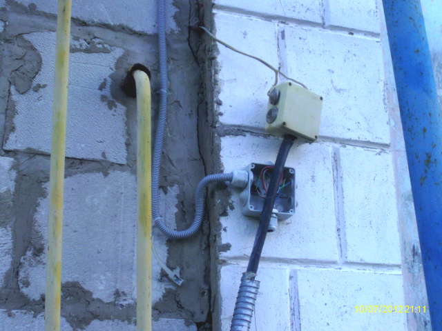

сопсно, вот он тот пиздецкий пиздец што у меня на вводе твариццо, плюс фрагмент новой проводки
