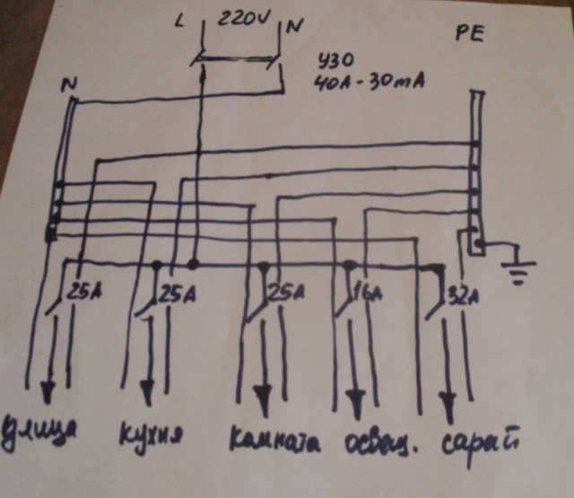

Жывтоне Жывтоне (SV!) [Off] [#] (07.07.2012 / 17:37)
здрастуйте, хлопчики та дивчатка. Затеялся я переделать проводку в сваем доме, прикинул чо каво и решил сделать все с нуля, ибо хате 50 лет, ну и действующей проводке столько же. А старую патом повыдираю со стен, после переподключения. Планы блеа наполеоновские - поделить провода по зонам и назначению, типа кухня отдельно, комнаты отдельно итд итп... Схемка примерная прилагаетца

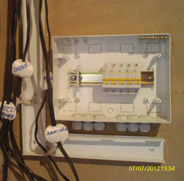

Жывтоне Жывтоне (SV!) [Off] [#] (07.07.2012 / 17:41)
Первым делом приобретаетца подходящий щиток, я нашол пластиковый на 12 гнезд, нулевую шину приобрел отдельно. Опционально - кабель-канал подходящих размеров. Крепим щиток и канал к стене, при необходимости сверлим отверстия под провода, при желании вкручиваем сальники. Подводим провода к щитку, штоп не запаритца гдечо - подписываем

Жывтоне Жывтоне (SV!) [Off] [#] (07.07.2012 / 17:45)
наводим фэньшуй в лотке, заводим провода в щиток. На ввод у мну идет ВВГнг 4*2.5 (по две жылы на фазу и ноль) и отдельно земля жыла 6 кв.мм. На выход (кроме сарая) ВВГнг 3*2.5 , на сарай все тот же 4*2.5 с парными жилами.

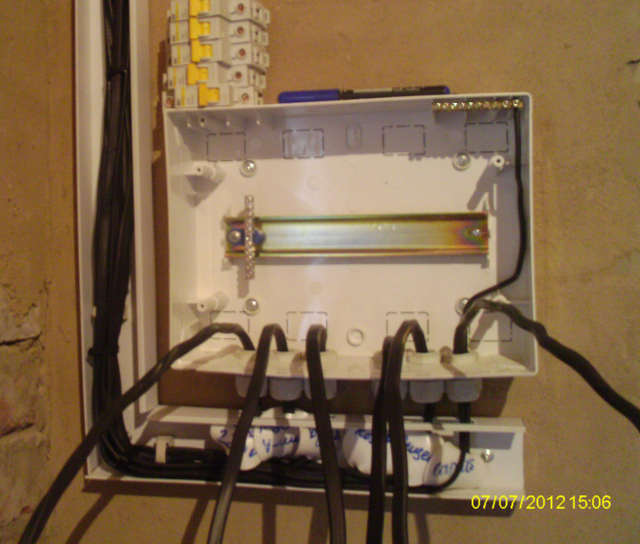

Жывтоне Жывтоне (SV!) [Off] [#] (07.07.2012 / 17:50)
Чистим верхнюю изоляцию,отрезаем лишнее, подчищаем концы и начинаем сгонять все нулевые концы в нулевую шину, землю в заземленную рейку, ставим автоматы в нужном порядке, фазные жылы выводов заводим снизу в автоматы. Блджад в нашей деревне абашол все хоз магазины, не нашол УЗО подходящего, привезут на днях диф. автомат нужного номинала, без него я не могу щиток доделать

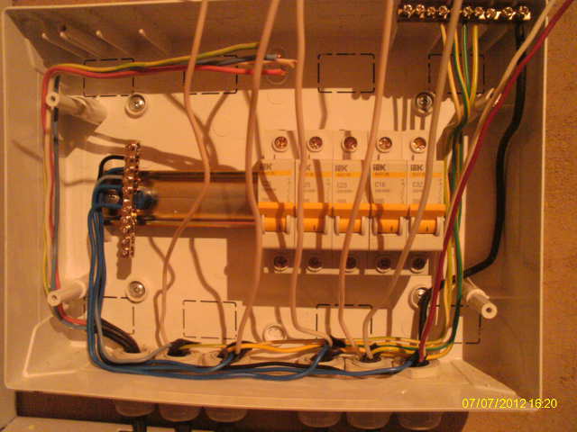

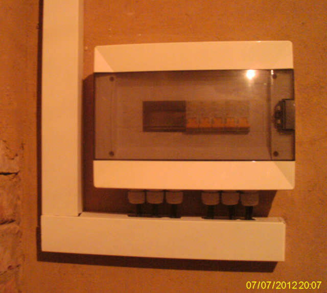

Жывтоне Жывтоне (SV!) [Off] [#] (07.07.2012 / 17:51)
ну и примерно так вся ета поебень выглядит в собранном виде , без УЗО
