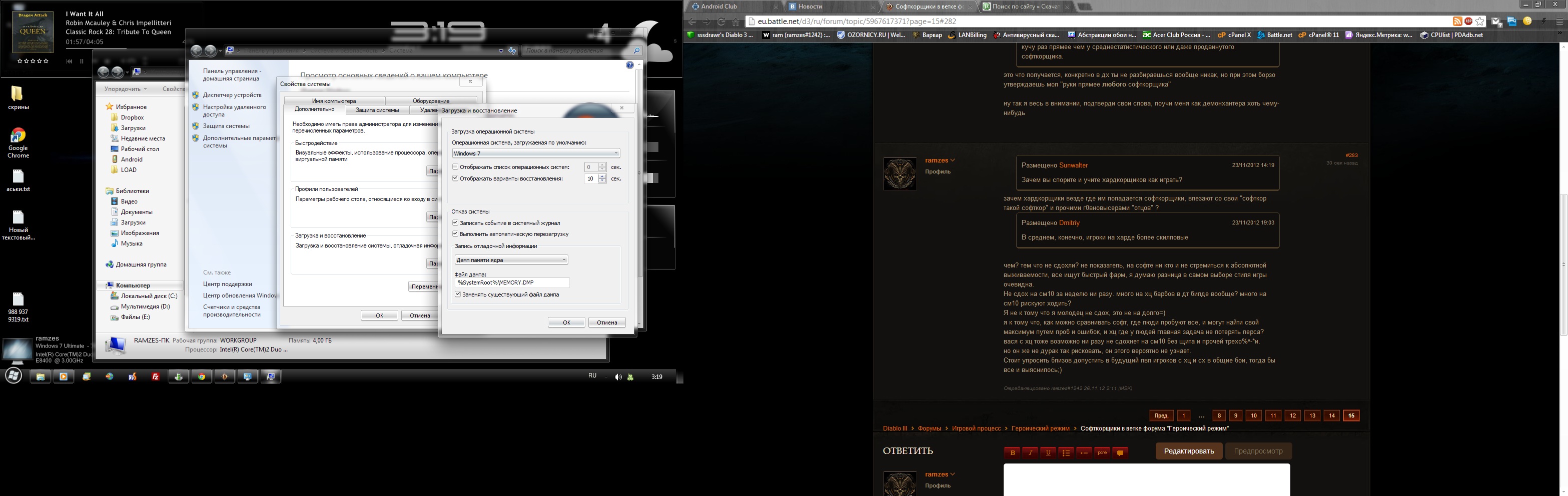

ramzes ramzes [Off] [#] (25.11.2012 / 23:22)
мой компьютер - свойства - слева дополнительные параметры системы - вкладка "дополнительно" - внизу "загрузка и востановление" - откроется менюшка (см. на скрине)

плюха плюха [Off] [#] (26.11.2012 / 07:42)
ramzes (25.11.2012 / 23:22)
так вот там где в последнем окне "список операционных систем" я туда добрался ранее(до создания темы) и там галочки не было.
