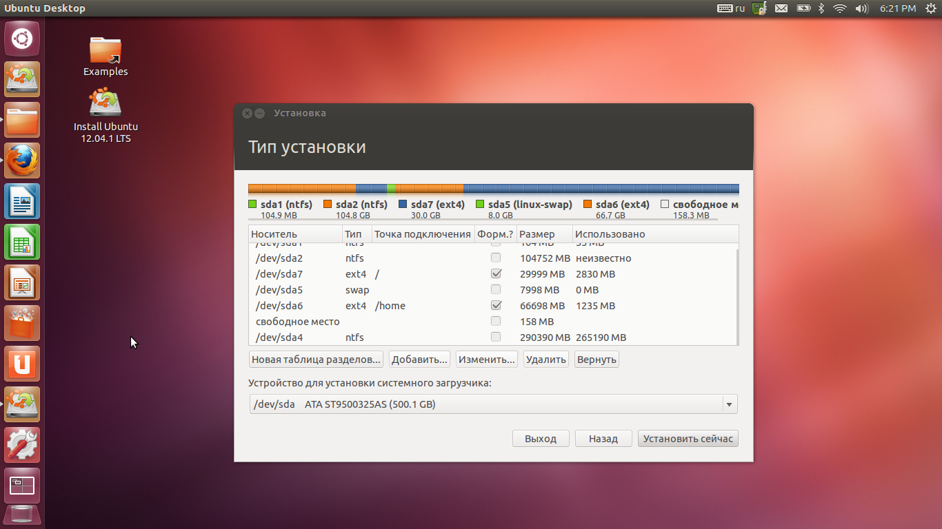

вот хочу перейти на линукс, но решил поставить пока его вместе с виндой, а потом когда она уже будет ненужной просто ее удалить.
Ставил ubuntu 12.04, ибо уже знаком с ней хорошо. почитал инструкции хорошенько зделал как там написано(розбил диск - 100гб для убунты:8 на swap, 30 - на "/", остальное на "/home". еще 2 раздела: с виндой и всяким хламом не трогал)
все установилось, но после перезагрузки продолжает грузится винда. как решить эту проблему в инете не нашел, вот спрашиваю у вас че делать?

Напиши названия разделов на диске для убунты и чему что соответствует

как какой раздел звался не помню.
било 3 раздела: 100гб под винду, 270гб на всякую хрень и еще 100гб для убунты.
их я разделил так:
сначала создал раздел 30гб и поставил точку понтирования "/"
потом 8гб для swap
потом остальное для "/home"
если че, то могу все подробно посмотреть
Folour Folour [Off] [#] (27.01.2013 / 18:08)
Monk, Названия скажи разделов, типа /dev/sda1 /dev/sda2 и тд и что куда монтировал

Monk, Ты под систему всего 4 гига выделил %)

Своп удали. А груб, судя по размерам разделов походу не влез гг

Monk, Ты на какой раздел его поставил?
гг, груб на устройство ставится а не на раздел
grub-install /dev/sda
grub-update
Monk Monk [Off] [#] (27.01.2013 / 18:28)
как 4? о_О
скажи че делать?
Folour Folour [Off] [#] (27.01.2013 / 18:30)
Monk, Гг, разметь опять, ну сам глянь на скрине, для / у тебя 2800 мегов, тоесть 2.8 гиг и 1 с копейками для /home
Прийдется заново ставить что-бы разметить норм.
