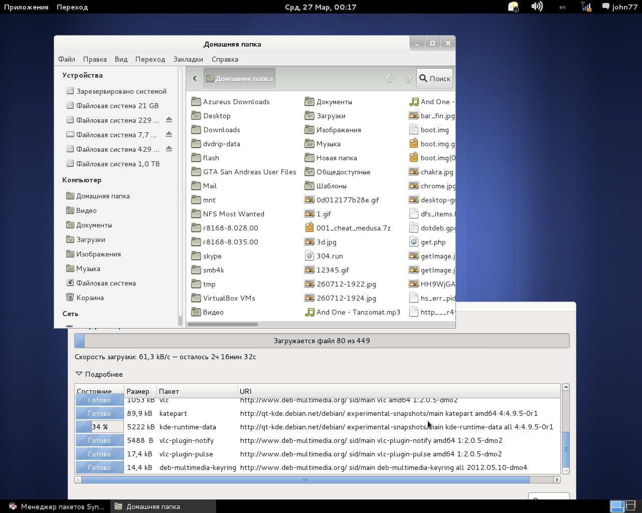

Вопщем, поставил систему с нуля, охуел как все просто и понятно, хоть и задаетца больше вопросов чем при установки 7ки, и ставитца дольше чем 7ка, зато мы из коробки получаем офис, гимп, хуеву кучу системных библиотек включая яву, дохуя разной мультимедии, вопщем поставил систему и сразу можеш лезть в инет, смотреть кинишку, слушат музычку, юзать офис, никаких танцев не надо, непойму чо новичкам деба не рекомендуют. Кста, по дефолту встал гнум, вырвиглазнейший пиздец (см жыпег), а при установке выбора оболочки не было, поетому я скормил системе заботливо заготовленый список сидовских реп, запустил синаптик, безжалостной рукой выпилил все што относилост к гнуму(более 250 пакетов), оставив только либы ГТК, и поставил четверокеды. Срать вопщем подано
