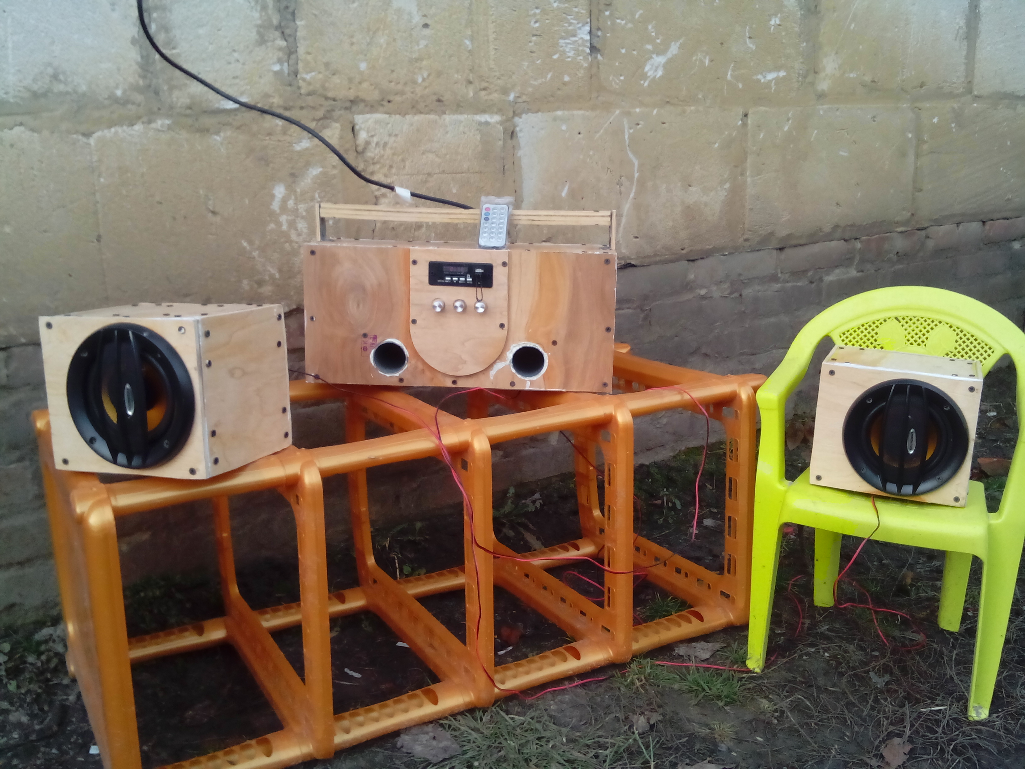

а я седня собрал такое чудо, вся начинка кетайская, токма фанера наша руська, орет недайбоже

атважный кукурузнег, че на колонках спереди не оставил отверствие для выхода воздуха? Так у ьебя динмики со временем порвуца
на сателитах фазики - сзади, а сама башка тоже непростая, там помимо мп3 модуля усилок 3*15 ватт и два нч динамика

Арать то оно будет, только вот фанера и есть фанера, дрибездеть будет и басов нормальных не будет.

Если выход сзади то звук будет не объемным и не чистым, отвечаю
чувак, система такая - в свтелитах 3х олосные тн автомобильные динамики. тоесть сч и вч там отдельно (к вопросу о чистоте и объеме), а фазик и объем ящика влияют только на дифузор нч динамика, коему похуй где именно расположен фазик, есть системы и без фазика вовсе, матчасть подучи

ты не повериш, бас на всю, в печонках где то гул хуярит, а колонки не дребежжат, наверна патамушта я их долбоеб собирал на рейках, обильно промазал пва и жыткими гвоздями и обклеил изнутри пористым утиплителем, наверно зря я ето сделал гг

кстате, головные сабы собраны по системе бандпасс-4, тоесть динамек в закрытом ящике и к нему спереди пристыкован еще один, в котором врезан фазоинвертор, это трудно обьяснить, кому неясно гуглите

не успел доделать, в перспективе шпаклевка, покраска и прочяя косметика, а седня были полевые испытания, во дворе жарил шашлыг пил пиво, супруга несколько раз выбегала, заебал говорит прикрути, телека нихуя не слышно, стекла дребежжат
