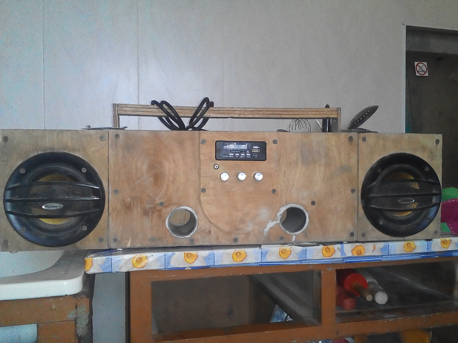

куищще куищще (SV!) [Off] [#] (13.02.2016 / 20:17)

Пиндос Пиндос [Off] [#] (13.02.2016 / 20:36)
МУРЗИЛКА
# куищще (13.02.2016 / 20:17)
Пердве падонки и пелотки, каг вам нравиццо какую хрень я седня ат нехуй делать собрал
Нехуйа себе радиатор. Ты его переверни, йаишницу жарить будешь под музыку

куищще куищще (SV!) [Off] [#] (13.02.2016 / 20:48)
Ета усилог, 4 по 30 ваттов не кетайских, со встроеными фильтраме низких и высоких чястот кароче два канала басы и два канала верхи, ух ебать он качяет. А радиатор грееца не особо, им развешто залупу можна абжеч

куищще куищще (SV!) [Off] [#] (13.02.2016 / 21:02)
Вопщем есть у меня ебалайка из фанеры сделана типа муз центр. Там покупная кетайская плата стояла, три по пятнацать ватт, и сделана была она по пездоглазому, есле кто прошарит расказую - там регуляторы на ей не частотами рулили, а глушили уровень громкасти каналов , оба сателита либо канал сабика. А мне ну писдетц как захотелос настоящи регулятор тембра, да и уселог помощнее штоп качяло еба во дворе пат пифко и шашлыг, вот и заморочился

Пиндос Пиндос [Off] [#] (13.02.2016 / 21:22)
МУРЗИЛКА
# куищще (13.02.2016 / 21:02)
Блядь, какая прелесть.
Женя тебе бизнес можна открывать.
У меня тут хэви дутти игралки для работях мексов специально в строительном магазине продают.
Те кто их делают, нихуя не понимают в стиле и дизайне

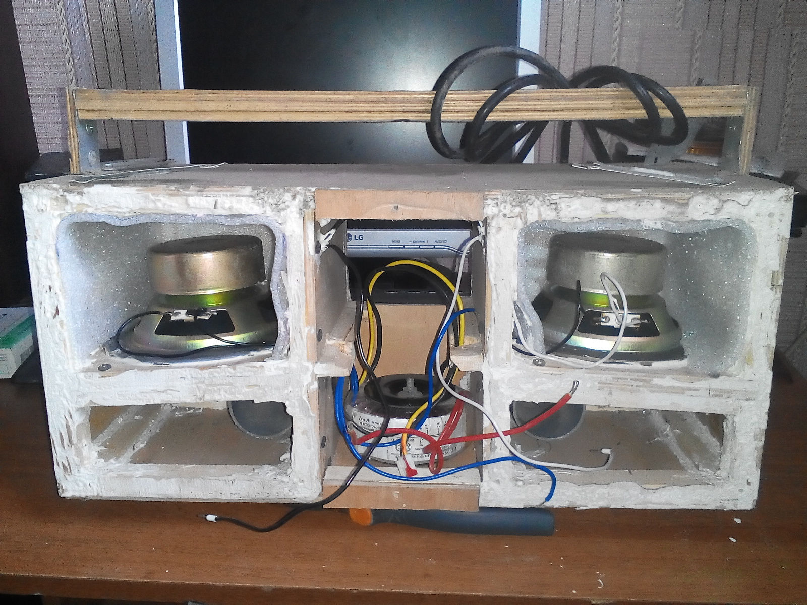

МыМрРр МыМрРр [Off] [#] (13.02.2016 / 21:33)
куищще, усилок по мостовой схеме собран? сколько питание подаёться? чо за микросхемы?

куищще куищще (SV!) [Off] [#] (13.02.2016 / 23:42)
# МыМрРр (13.02.2016 / 21:33)
Две тда7377 в мостовом режиме, питалово транс бублег три обмотки на 13 вольт, выпрямленное получяицо 18, две из них с опщей точькай, от краев полумост на двух диодах на плюс, опщяя минус - это на усилок, третья сама по себе на мостик для предусилка и от нее же через кренку 12в для кетайского плеера-радивоприемнека
куищще куищще (SV!) [Off] [#] (13.02.2016 / 23:45)
Вот чо в ебалайке внутри
