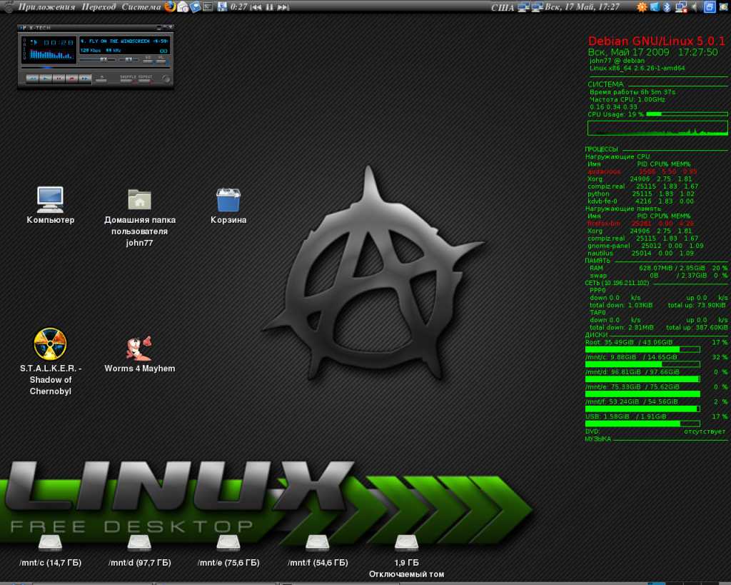

Есть такая фишка, камрады, каторую ставишь и нинада заморачиватца со всякими gdesklets и superkaramba, и ана дружит и с кедами и с гномом, вернее ей похуй. Чо ета, спросите? ето типа панельки збоку, где показываецца нагрузка на проц, использование дисковых рисурсов и фсьо такое, типа так это выглядит

john77 john77 (SV!) [Off] [#] (17.05.2009 / 15:50)
ставить элементарно, на диске с дистром ана абязана быть в пакетах, на кройняг можна спрасить у гоголя и сабрать из сорцов. для удопства можна дабавить утилитку ету в автозагрузку, но я сделал падругому - сделал скриптец

и абазвал иво turn_conky.sh, палажыл в дамашнюю папку, назначил права на запуск, и дабавил кнопку на гномавскую панель, команда ./turn_conky.sh, ета кнопка запускает или гасит corky.
Настройка утилиты сводицца к правке конфига .corkyrc в домашней папке, настроить можна апсалютно всё, для примера вот мой конфиг
