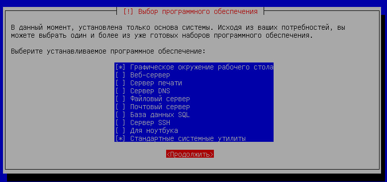

Seq)I(b)i( Seq)I(b)i( [Off] [#] (19.10.2010 / 07:06)
Хм,странный тестинг...
Если не выбирать пункт Использовать зеркало из сети то увидим скрин тот что выше,с 3мя пунктами установки.
Если выбрать использования зеркала увидим что всё Ъ.
