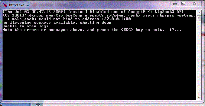

ФкедаХ ФкедаХ [Off] [#] (01.07.2009 / 17:26)
апач глохнет , гдета заглушка стоит . где глянуть порт ?

с инетом проблем нет , что с ждипиэрэс что через выделенку . Даже через блюзуб соединение , передача нормальная без сбоев . Однако апач вырубается через 30 сек после запуска . В окне пишет чо та иероглифаме

ХуйФкедаХ ХуйФкедаХ [Off] [#] (01.07.2009 / 18:54)
гы , ша пытался с компа скрин кинуть , ваш сайт нот. Коннект .
ФкедаХ ФкедаХ [Off] [#] (02.07.2009 / 04:48)
во скрин
(26.68 кб.)
Скачано: 476 раз
AlkatraZ AlkatraZ (SV!) [Off] [#] (02.07.2009 / 06:18)
Попробуй сделать ярлык на запуск денвера и дай этому ярлыку свойство "запускать с админскими правами"
Ну и конечно, до запуска Денвера, через окно терминала проверь, пингуется ли адрес 127.0.0.1
