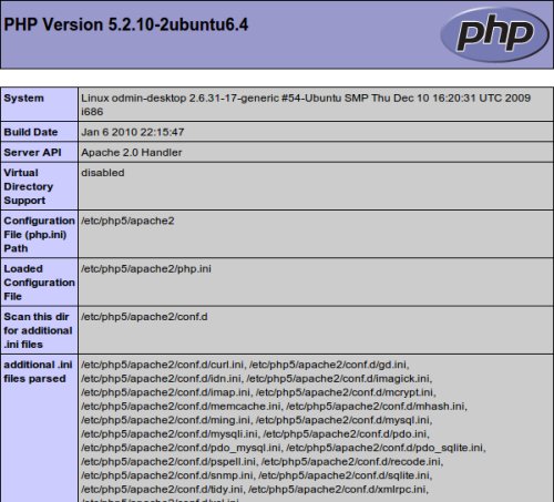

<?php
phpinfo();
Сохраняем. Идем в http://localhost/testing.php . Если все заебись, наблюдаем такую шляпу
(50.89 кб.)
Скачано: 535 раз

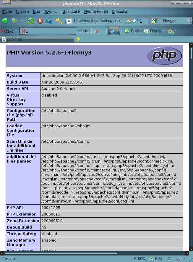

Seq)I(b)i( Seq)I(b)i( [Off] [#] (22.01.2010 / 08:18)
Возникшие проблемы...
cd /var/www
sudo ln -s /usr/share/phpmyadmin
Ответ
ln: создание символьной ссылки `./phpmyadmin': File exists
Далее
Проверим(http://localhost/phpmyadmin).
Сохраняет файл,загружает его.
Далее
Видим:
Your choices are: default default-ssl hosts (тут все доступные хосты)
Я вижу
Which site(s) do you want to enable (wildcards ok)?
johncms.ru
ERROR: Site johncms.ru does not exist!
Сломал остатки мозга ат установки
(49.38 кб.)
Скачано: 476 раз
john77 john77 (SV!) [Off] [#] (22.01.2010 / 09:08)
так-с если я правильно понял пыхмайадмин уже самостоятельно симлинк создал при установке. Мне пришлось ручками добавлять. А хосты нужно писать именно названия созданных тобой файлов. В данном случае hosts
