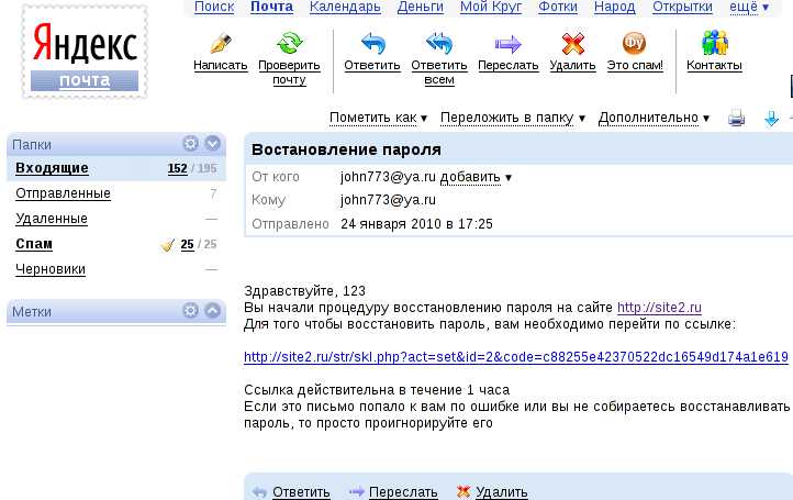

john77 john77 (SV!) [Off] [#] (24.01.2010 / 14:31)
бугага! sendmail поставил, все настройки по дефолту, вопщем мыло отправляетцо, теперь как то нада асилить штоп в папко кидало

AlkatraZ AlkatraZ (SV!) [Off] [#] (24.01.2010 / 14:43)
john77 (24.01.2010/17:31)
Щас дам интересный накол...
У сендмайла есть такая фича. как "отложенная отправка".
То есть, ВСЮ почту, которую он принял. он сваливает в определенный каталог /var/(дальше_не_помню) и потом, по расписанию, указанному в настройках. или Кроне, отправляет почту.
Дык, идею наверно уловил
Настрой "отложенную отправку", но Крон нахуй не нужен и период отправки поставь на бесконечность, или "по команде", а эту самую команду ты как раз нихуя давать и не будешь
