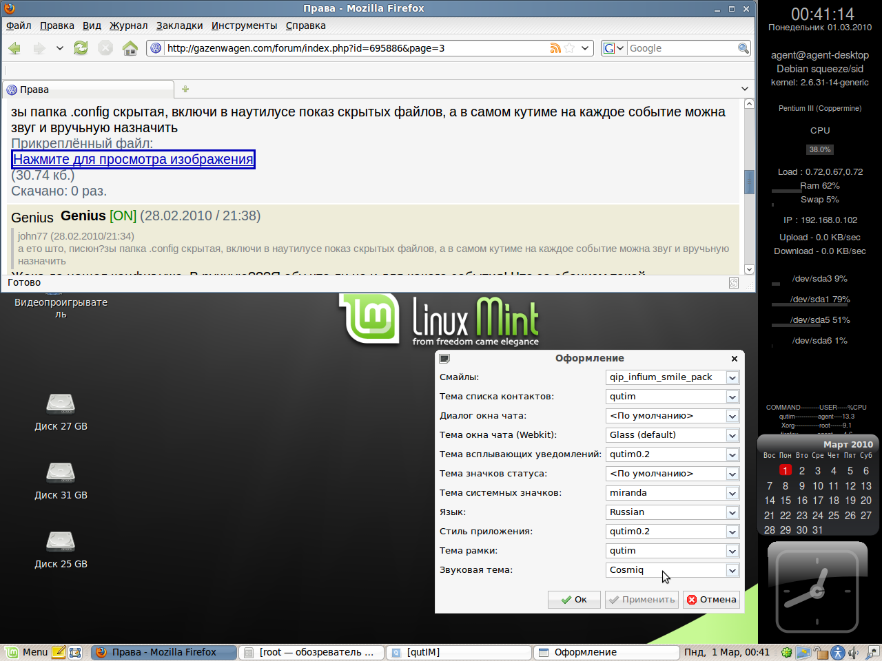

Genius Genius [Off] [#] (28.02.2010 / 18:24)
нету тут ни конфигов ни звуков. и скрытые хайлы тоже найти не могу
Genius Genius [Off] [#] (28.02.2010 / 18:27)
включил показ скрытых,нет ни конфига ни звуков блин
Seq)I(b)i( Seq)I(b)i( [Off] [#] (28.02.2010 / 18:28)
Должен быть
Пагади.Иль как там идут папка...
Может- хоме/ТЫ/ и там конфиг...
Забыл уже гг.
Изм. Seq)I(b)i( (28.02.2010 / 18:30) [1]
Genius Genius [Off] [#] (28.02.2010 / 18:30)
Seq)I(b)i( (28.02.2010/21:28)
Должен быть
я тебе могу скрин сделать иты сам увидишь что нет их. И вообще разрабатчики полные далбоебы!неужели нельзя было все включить в кутим.

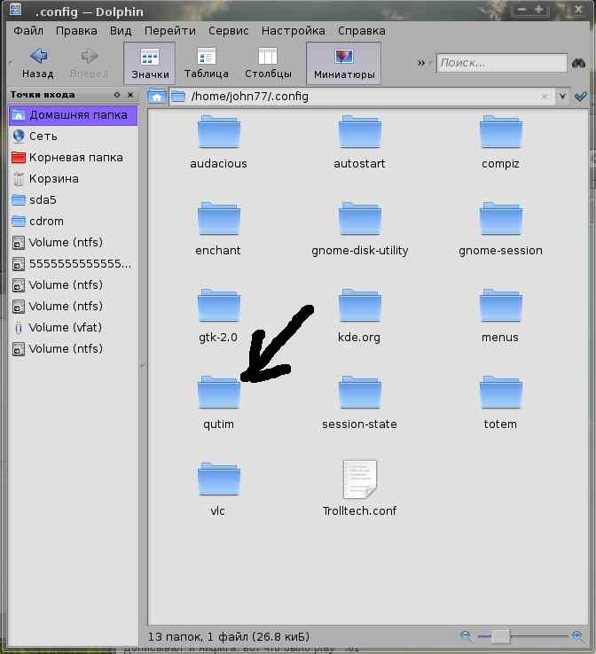

john77 john77 (SV!) [Off] [#] (28.02.2010 / 18:34)
а ето што, писюн?
зы папка .config скрытая, включи в наутилусе показ скрытых файлов, а в самом кутиме на каждое событие можна звуг и вручьную назначить

Genius Genius [Off] [#] (28.02.2010 / 18:38)
john77 (28.02.2010/21:34)
а ето што, писюн?зы папка .config скрытая, включи в наутилусе показ скрытых файлов, а в самом кутиме на каждое событие можна звуг и вручьную назначить
Жека да нашел конфиг уже. В ручную???Я ебу что ли че и для какого события! Что за ебанизм такой. Разработчиков как хуйни сосцами назвать больше нельзя

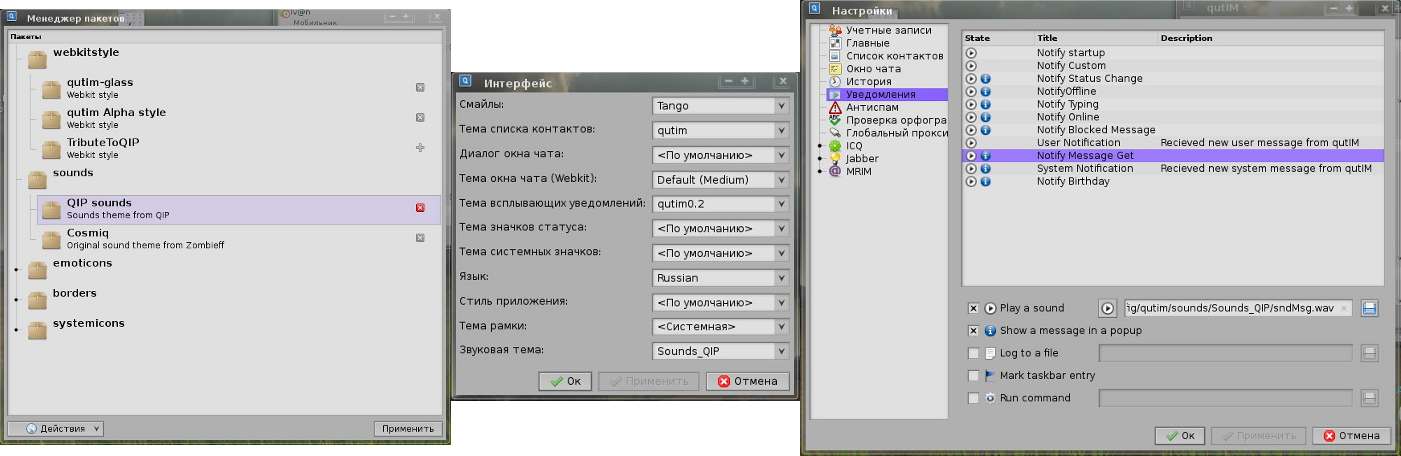

Seq)I(b)i( Seq)I(b)i( [Off] [#] (28.02.2010 / 18:46)
Та говорю жеж вот там отключи "Звуковая тема" где у тебя стоит.
Потом ходи в импорт,и ищи темы звуков,вот там и импортни файл.
Если aplay стоит то всё,настройка закончена.
Кароче тему там отключить.Сделать импорт.Всё.
Ну и рестарт кутима на крайняк.
Изм. Seq)I(b)i( (28.02.2010 / 18:46) [1]
john77 john77 (SV!) [Off] [#] (28.02.2010 / 18:54)
Genius (28.02.2010/21:38)
да... я вчера и позавчера тож добрым словом их поминал.Шняжку то они такую придумали штобы сама звуки качала и прочее, и штобы удобно через менюшку звуковые схемы менять например, но НИХУЯ НЕ РАБОТАЕТ ЭТА ЁБАНЬ сцуко! Вручную пришлось в настройках назначать

Seq)I(b)i( Seq)I(b)i( [Off] [#] (28.02.2010 / 18:55)
Во,нашел у себя звуки на кутим.
В импорт ходим
хоме/ТЫ/.конфиг/кутим/саунд/мюзик/название темы
и импортировать файл qip_sounds.xml
Ну это на примере киповских звуков.
Кароче в папке со звукоми будет "файл.xml" вот он и нужен.
Genius Genius [Off] [#] (28.02.2010 / 18:55)
Seq)I(b)i( (28.02.2010/21:46)
Та говорю жеж вот там отключи "Звуковая тема" где у тебя стоит.Потом ходи в импорт,и ищи темы звуков,вот там и импортни файл.Если aplay стоит то всё,настройка закончена.Кароче тему там отключить.Сдела
Знаешь в чем проблема была? Ты мне сказал попробовать букву "а" добавать. Я добавил,попробовал и убрал назад. А щас все сделал и назад букву поставил и появились звуки. ))))))))Пасиб чувак!!!!!!!!!

Seq)I(b)i( Seq)I(b)i( [Off] [#] (28.02.2010 / 18:59)
john77, Гг.Кстати у меня ещё на дебе при включенной звуковой теме как у тебя там СаундКип стоит ниче не работало.
Достаточно было убрать тему,импортнуть xml файл с темы звуков,и заменить play на aplay...

john77 john77 (SV!) [Off] [#] (28.02.2010 / 19:03)
Seq)I(b)i( (28.02.2010/21:59)
john77, Гг.Кстати у меня ещё на дебе при включенной звуковой теме как у тебя там СаундКип стоит ниче не работало.Достаточно было убрать тему,импортнуть xml файл с темы звуков,и заменить play на aplay
дык в этой версии нет импорта хмл, не нашол (0.2.0 svn440), а раньше был помнитца
