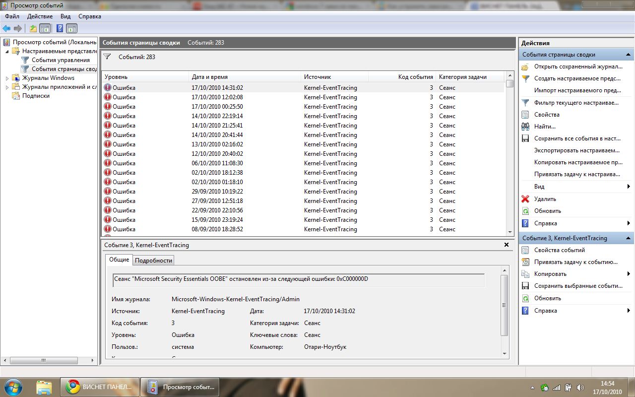

гг насрал я зашиворот службе поддержки мягкотелых гг само по себе перестало глючить : днем проверил по времени траблов- проблемы оказывались при прикосновении к звуку у microsoft security essentials (мой антивирь) гг причем здесь панель задач и ее зависание-не совсем понял. но удалил антивирь, поставил его снова и щас все ок
ДУХ ДУХ [Off] [#] (17.10.2010 / 18:21)
связь между звуком, антивирем и панелью задач так и не понял, но вот дневной скриншот:
