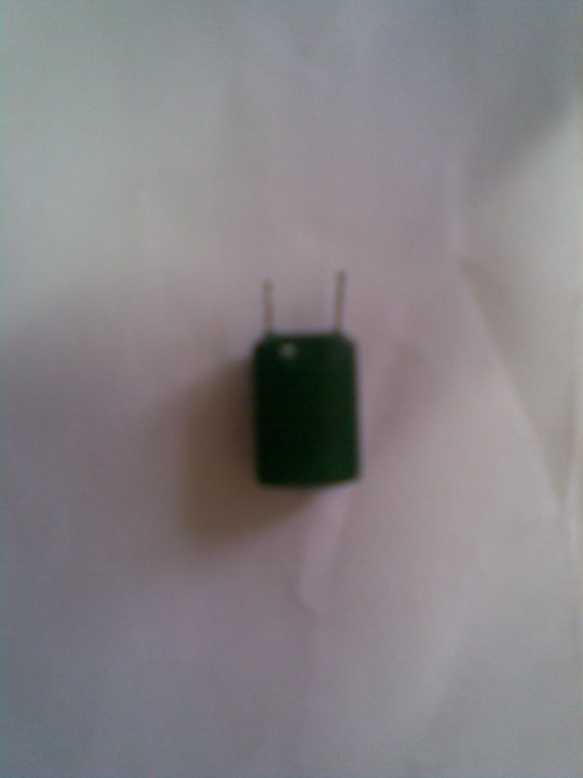

Надо заменить вот этот конденсатор,так как он ёпнулся.

Надо узнать характеристики сей детали(т.е. ёмкость,и предельное напряжение) по маркировке,а она такая
3A
8n2J5
кто расшифрует?
Конденсатор кетайский=)

AlkatraZ AlkatraZ (SV!) [Off] [#] (27.03.2011 / 15:50)
Это 8 нанофарад.
Или 0,08 Mf(микрофарады).
Поидее, можно смело заменить на 0,1 микрофарады.

Danilll Danilll [Off] [#] (27.03.2011 / 16:27)
AlkatraZ (27.03.2011/15:50)
Это 8 нанофарад.
А как максимальное напряжение определить?

Danilll Danilll [Off] [#] (28.03.2011 / 15:27)
барада (28.03.2011/09:57)
Там если емкость и напряжение есть уже хорошо
Именно это мне и надо!

До этого сломалась 50 летняя труба,и я её заварил. А конденсатор был не сам по себе,а в электронном балласте люминисчентной лампы. И ёбнулся он от перепада напряжения,так как был расчитан всего на 250 в
