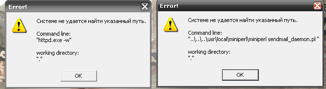

я из php.ini и удалял и коментировал строку с загрузкой библиотеки mbstring, apache молчит, php ругается на отсутствие библиотеки.
а с денвером вот что было
(25.89 кб.)
Скачано: 267 раз

Сланенак, Вечером за компом буду, может что соображу по денверу, сейчас увы только на память. Диск виртуальный создается?
Переустанавливать не пробовал?
Сланенак Сланенак [Off] [#] (10.03.2012 / 17:05)
несколько раз переустанавливал, одно и тоже окно ошибки в денвере. диск создавался, насколько я помню
ramzes ramzes [Off] [#] (10.03.2012 / 17:08)
Сланенак, http://forum.dklab.ru/viewtopi ... 39763 вот что нашел, глянь, может разберешься
ramzes ramzes [Off] [#] (10.03.2012 / 17:15)
Всё нашол причину надо было просто поставить денвер на диск Д и всё=)

ramzes, спасибо за ссыль, но у меня mbstring подключается до exif
у меня xp с правами админа

Сланенак Сланенак [Off] [#] (10.03.2012 / 17:45)
сейчас повнимательней просмотрел и заметил, что у меня php_mbstring.dll подключается аж 2раза причем я конфиг php.ini не редактировал с октября примерно.
сам php теперь молчит, но апач по прежнему не торопится запускаться, ссылаясь на
[Sat Mar 10 23:43:58 2012] [warn] pid file C:/xampp/apache/logs/httpd.pid overwritten -- Unclean shutdown of previous Apache run?
Сланенак Сланенак [Off] [#] (10.03.2012 / 18:07)
погуглил на одной из ошибок в логах, нашел решение проблемы путем отключения mod_perl через xampp setup
ramzes ramzes [Off] [#] (10.03.2012 / 20:00)
ну теперь пашет?))
Сланенак Сланенак [Off] [#] (10.03.2012 / 20:02)
ага)) хотя так и не понял при чем тут перл
ramzes ramzes [Off] [#] (10.03.2012 / 20:20)
Сланенак, по моему он не находил какой то файл нужный, где то видел про такую проблему писали, апач не запускался
