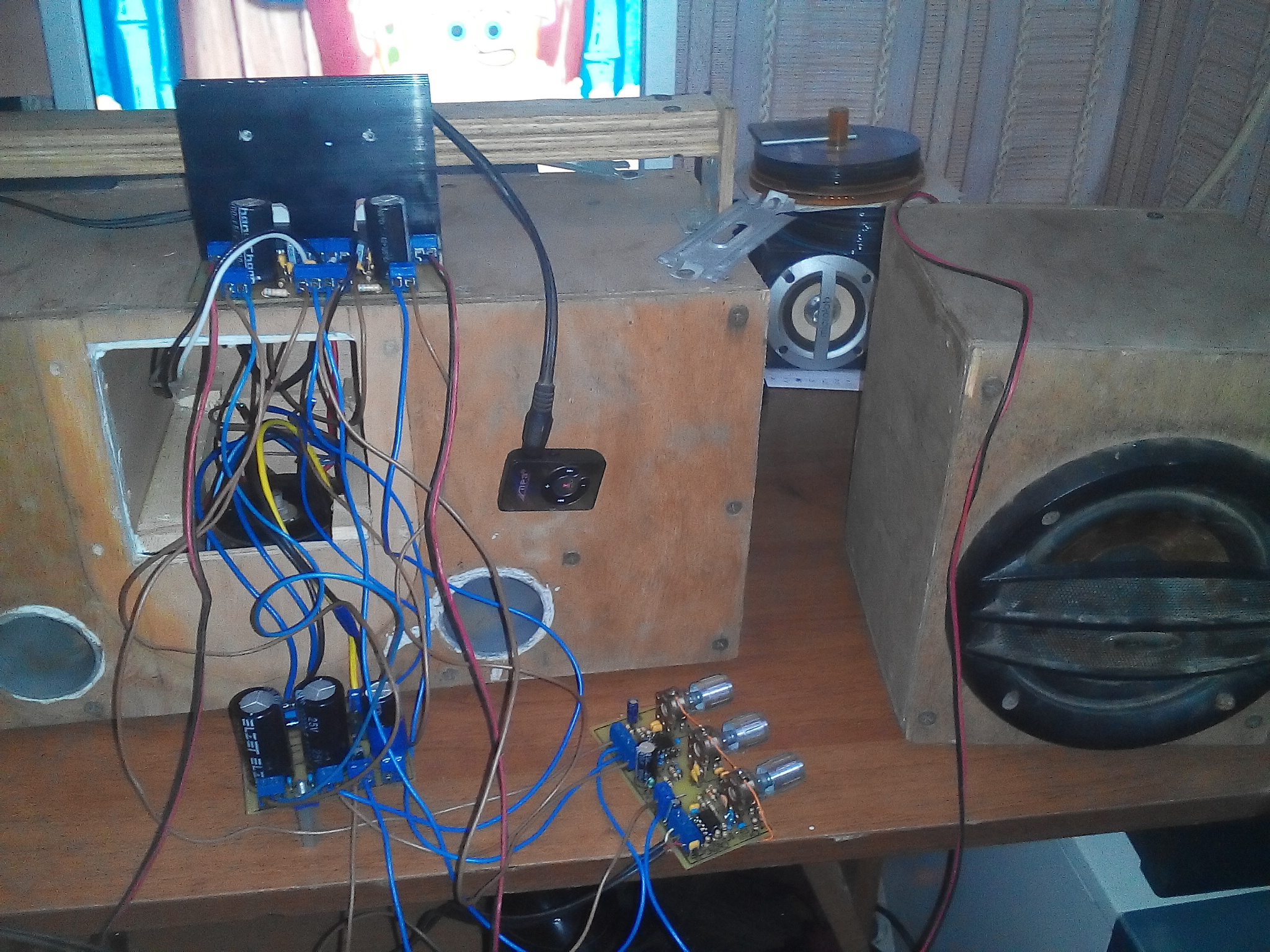

А вот процесс испытания. Чо скажу, качаят ояебу, какой нить сельский клубешник озвучить аж нехуй делать.

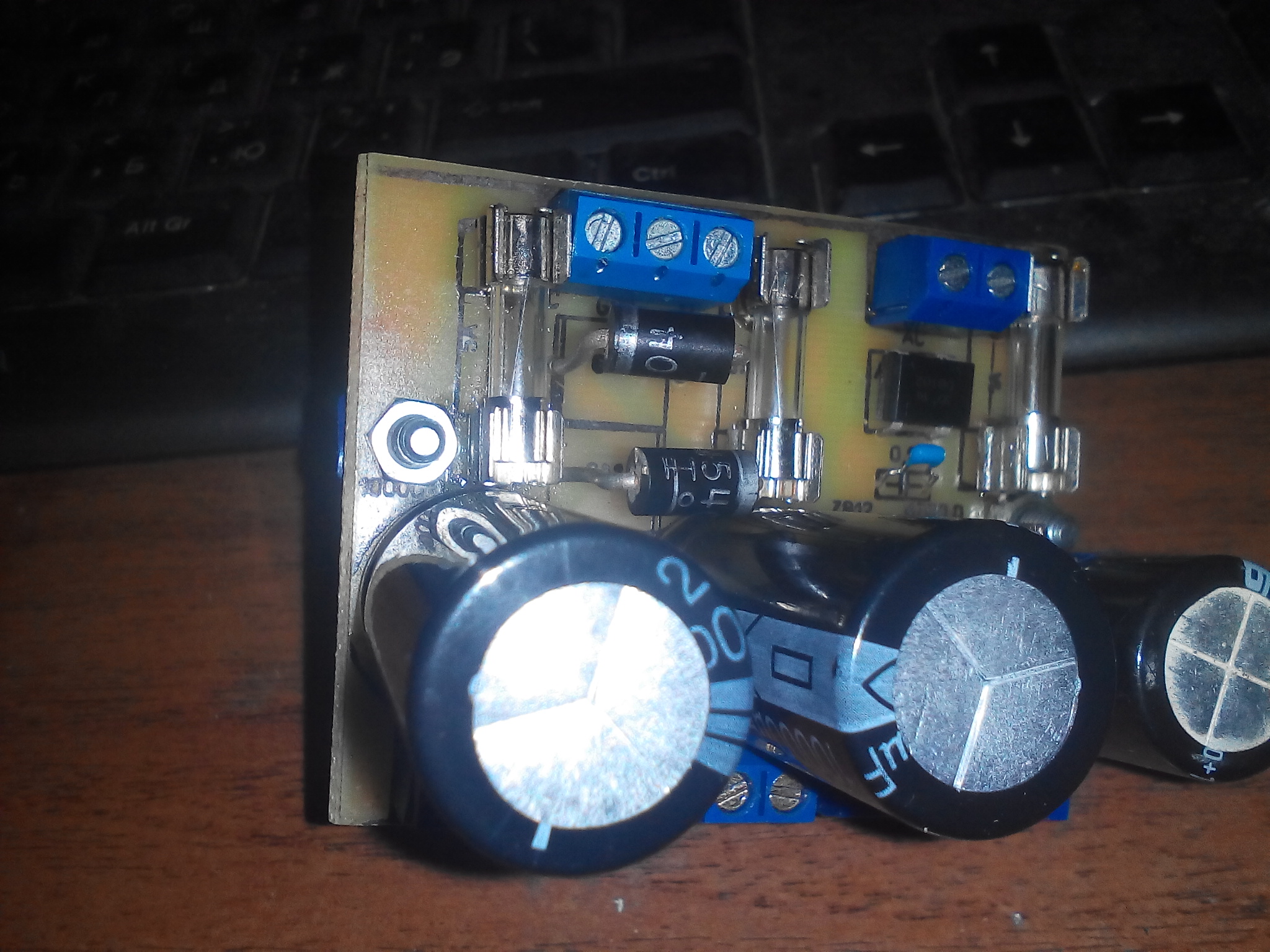

А вот питалово всей этой поеботы, трансформатор не стал фотать патамушта ево неудобно из майфуна выколупывать

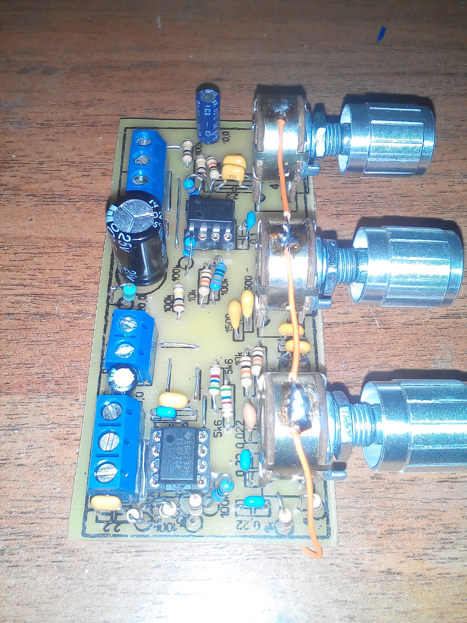

Итак продолжим. Вышеупомянутый темброблок сделан по схеме баксандала или как там его с перерасщитаными номиналами, недостаток его в том што он нехуево глушит весь сигнал в среднем положении регуляторов, посему я добавил операционный усилитель на выходе с усилением в 16 раз, и один на входе для согласования сопротивлений источника и нагрузки, короче сам не понял чо пизданул но звучит умно :еблан3: питалово однополярное через крен 12в, без крена гудит изза сетевых пульсацый

Вопщем есть у меня ебалайка из фанеры сделана типа муз центр. Там покупная кетайская плата стояла, три по пятнацать ватт, и сделана была она по пездоглазому, есле кто прошарит расказую - там регуляторы на ей не частотами рулили, а глушили уровень громкасти каналов , оба сателита либо канал сабика. А мне ну писдетц как захотелос настоящи регулятор тембра, да и уселог помощнее штоп качяло еба во дворе пат пифко и шашлыг, вот и заморочился
